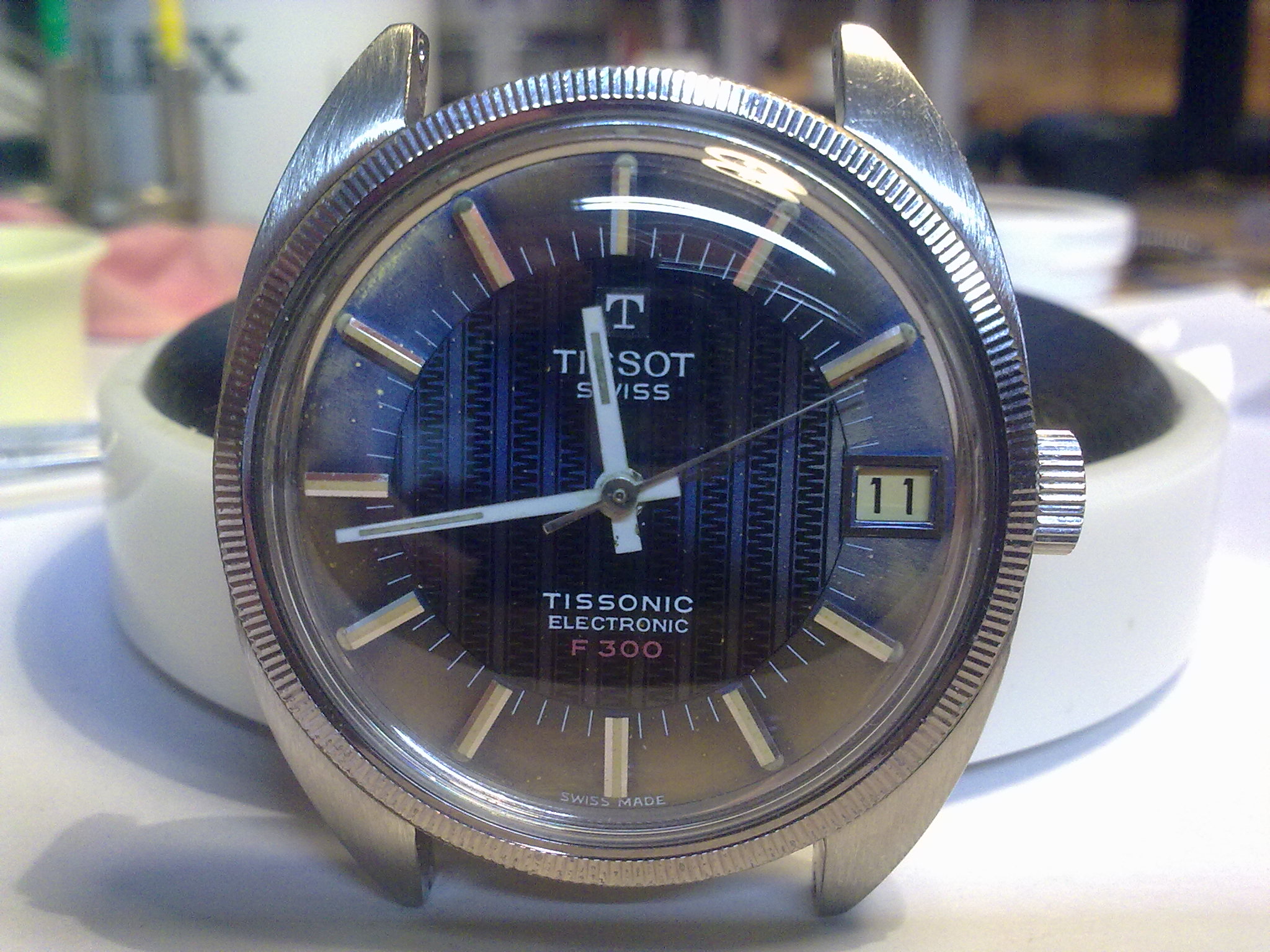

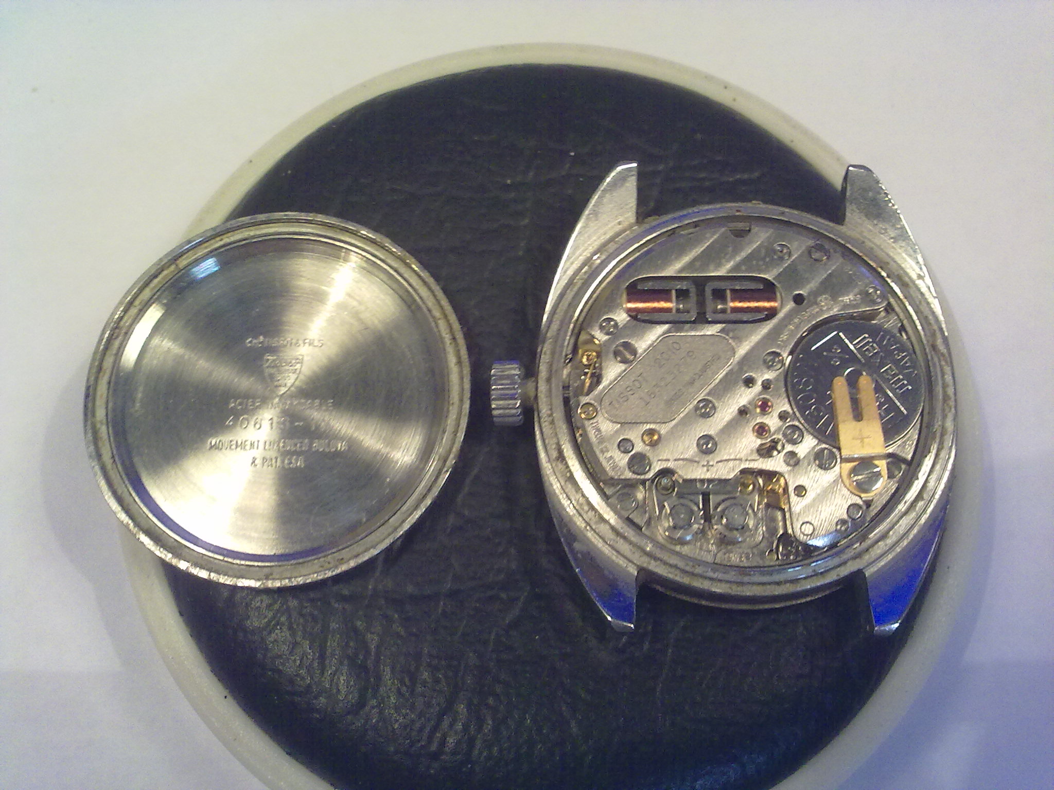

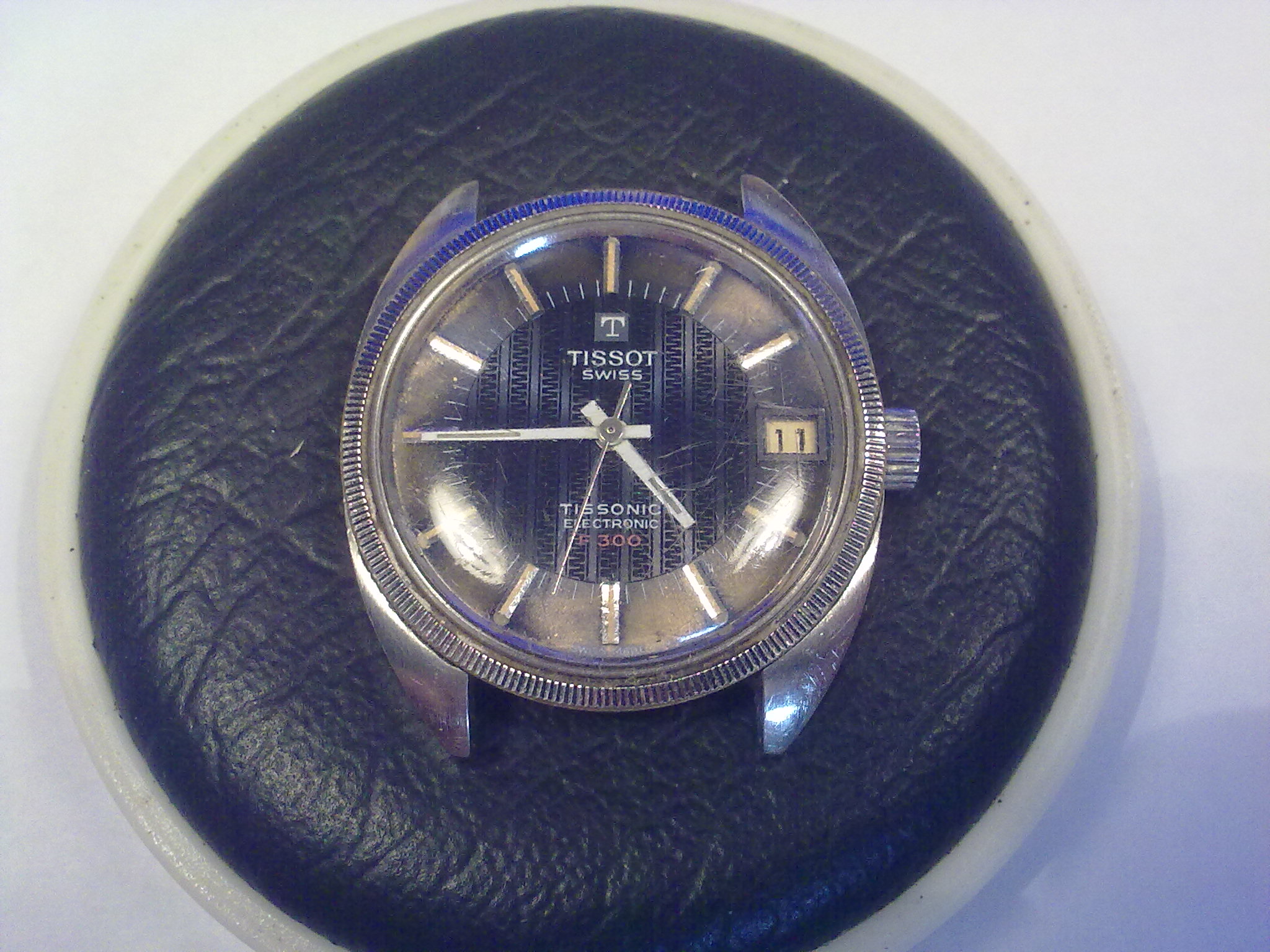

Tämä käyntikuntoinen Tissonic saapui huoltoon. Mukava huomata, että äänirautoja on tehty myös klassisiin koppiin, kun niitä on tottunut näkemään yleensä hieman erilaisissa kuorissa.
Myös tissot on lisensoinut aikanaan ESA:n 9162:n.

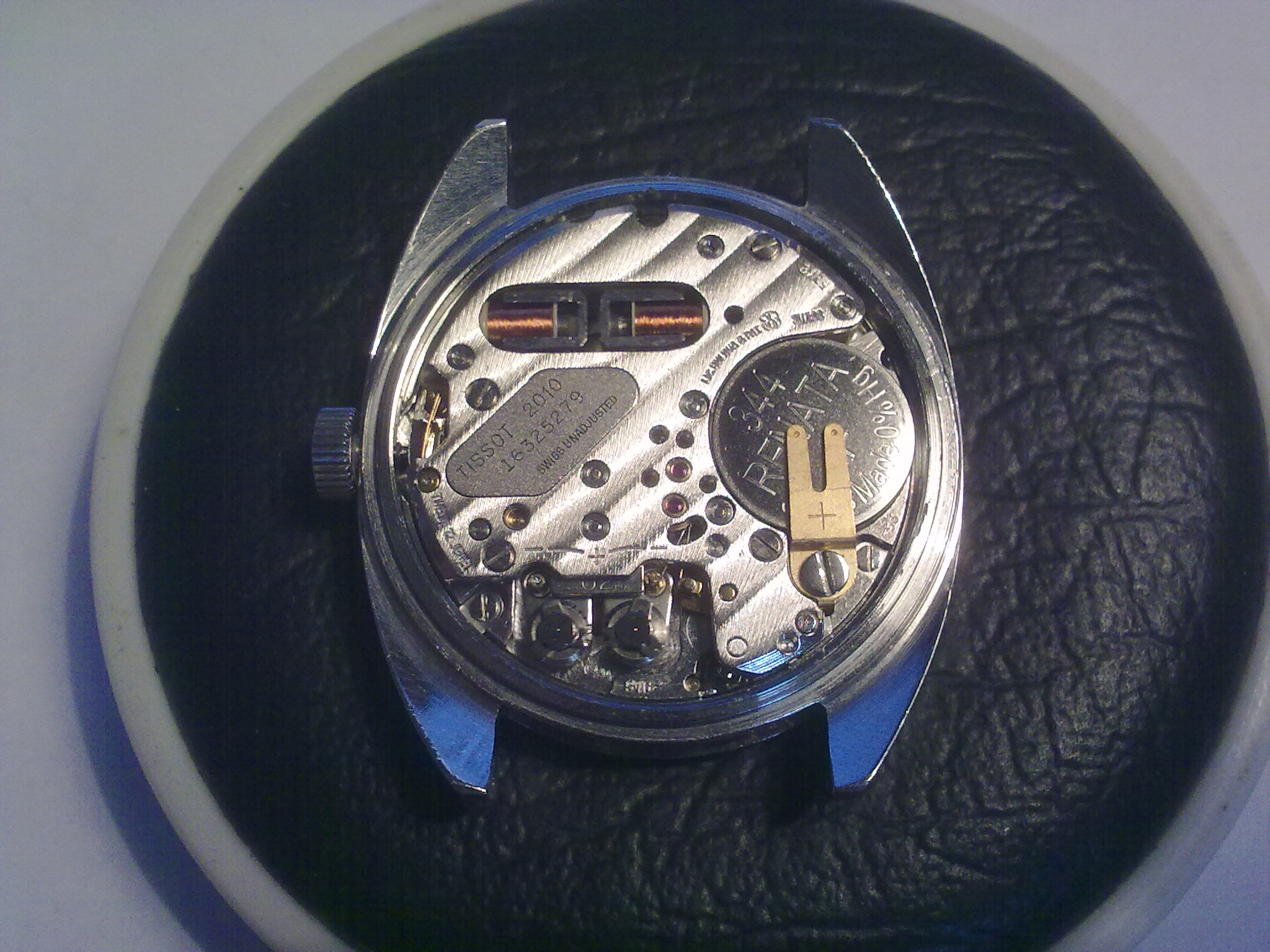

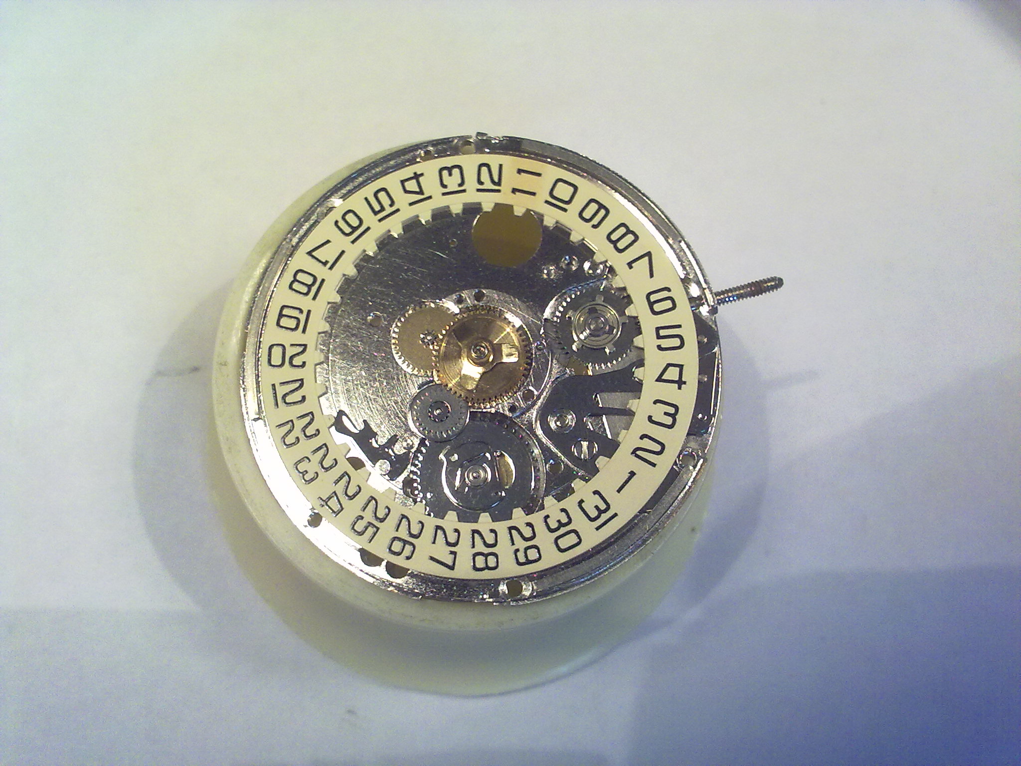

Aloittelen äänirautamoduulin poisnostolla.

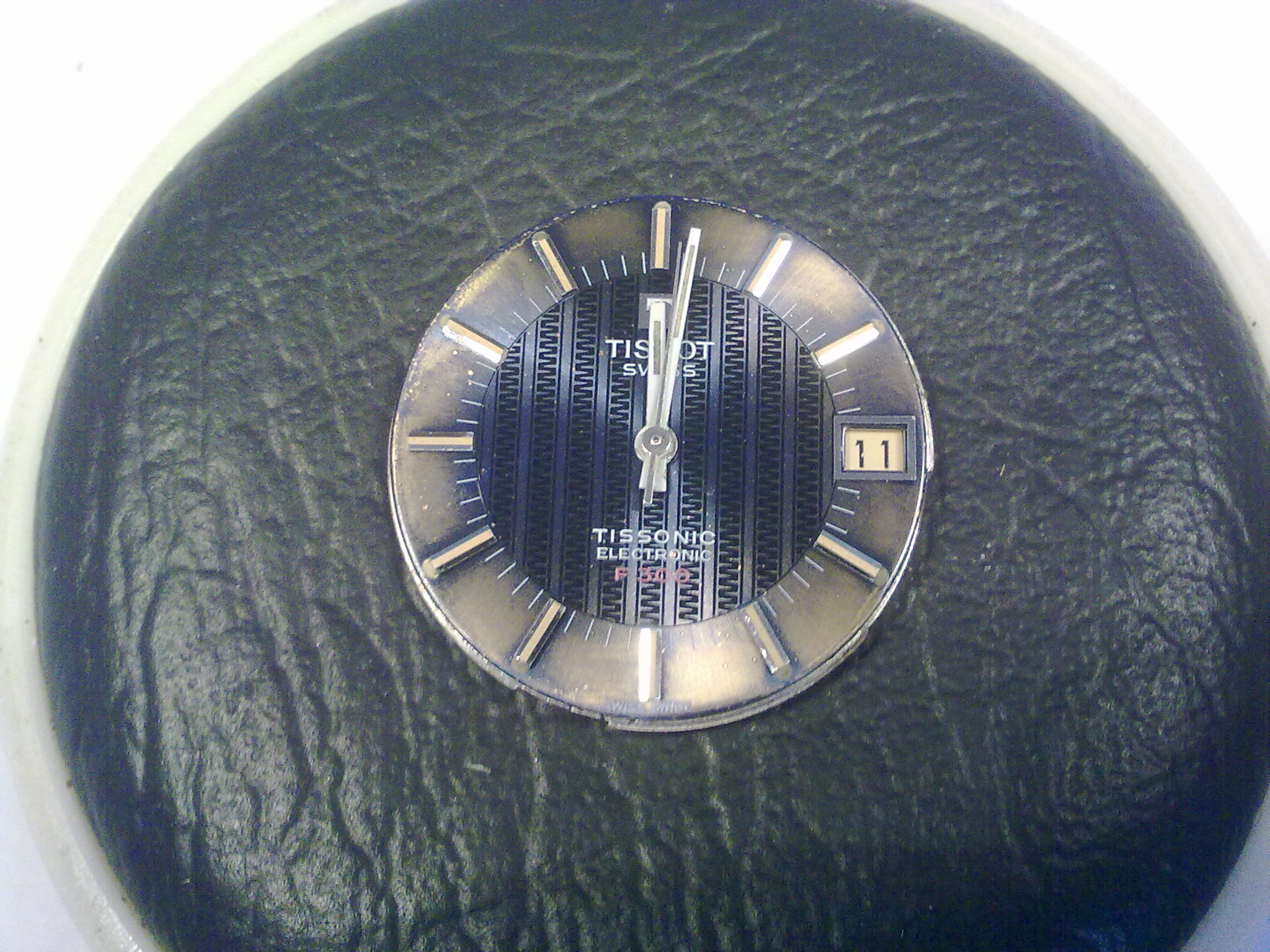

Taulussa on mukava patina.
Päivyrikiekon patinasta voisi luulla, että kello on seissyt jossain vaiheessa "11 päivä".

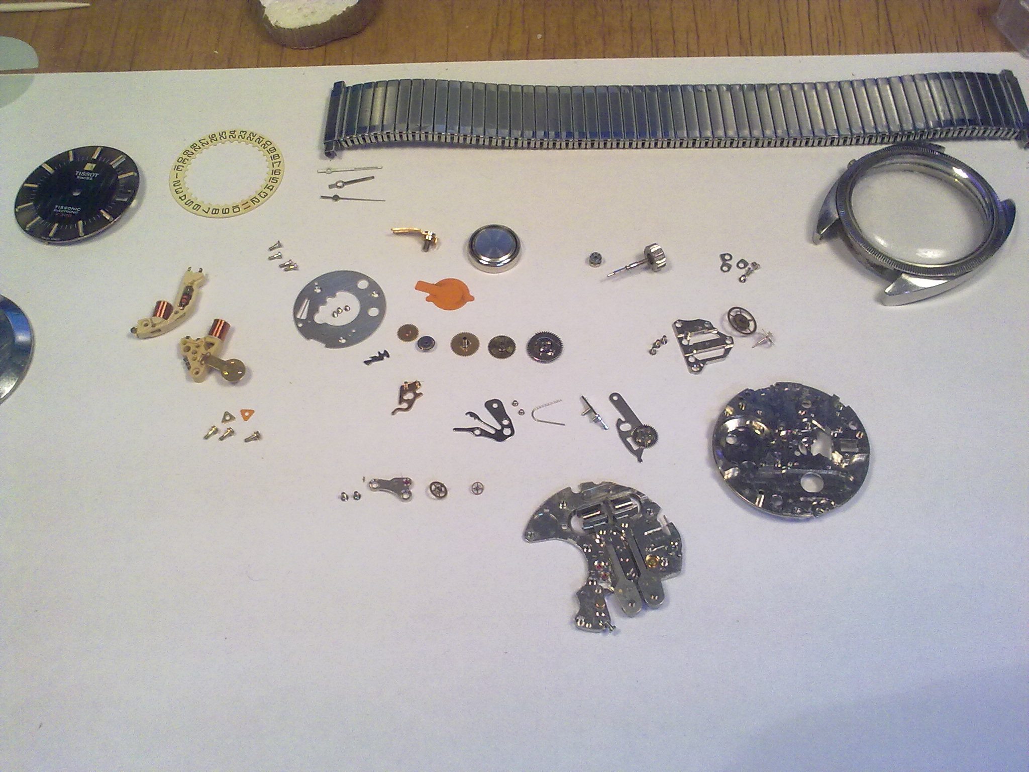

Pikakelauksella osiin.

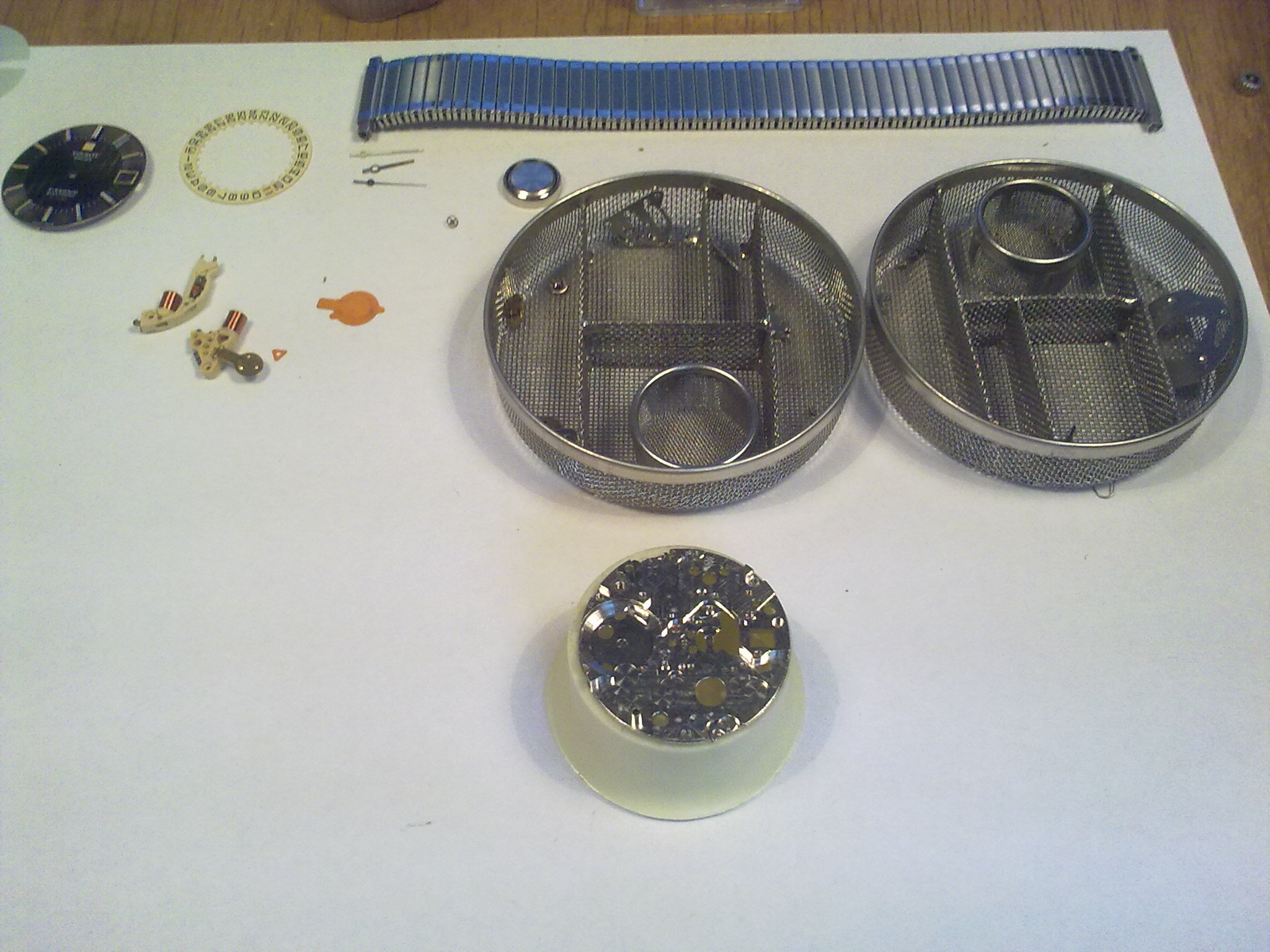

Perusosat lähdössä pesuun.

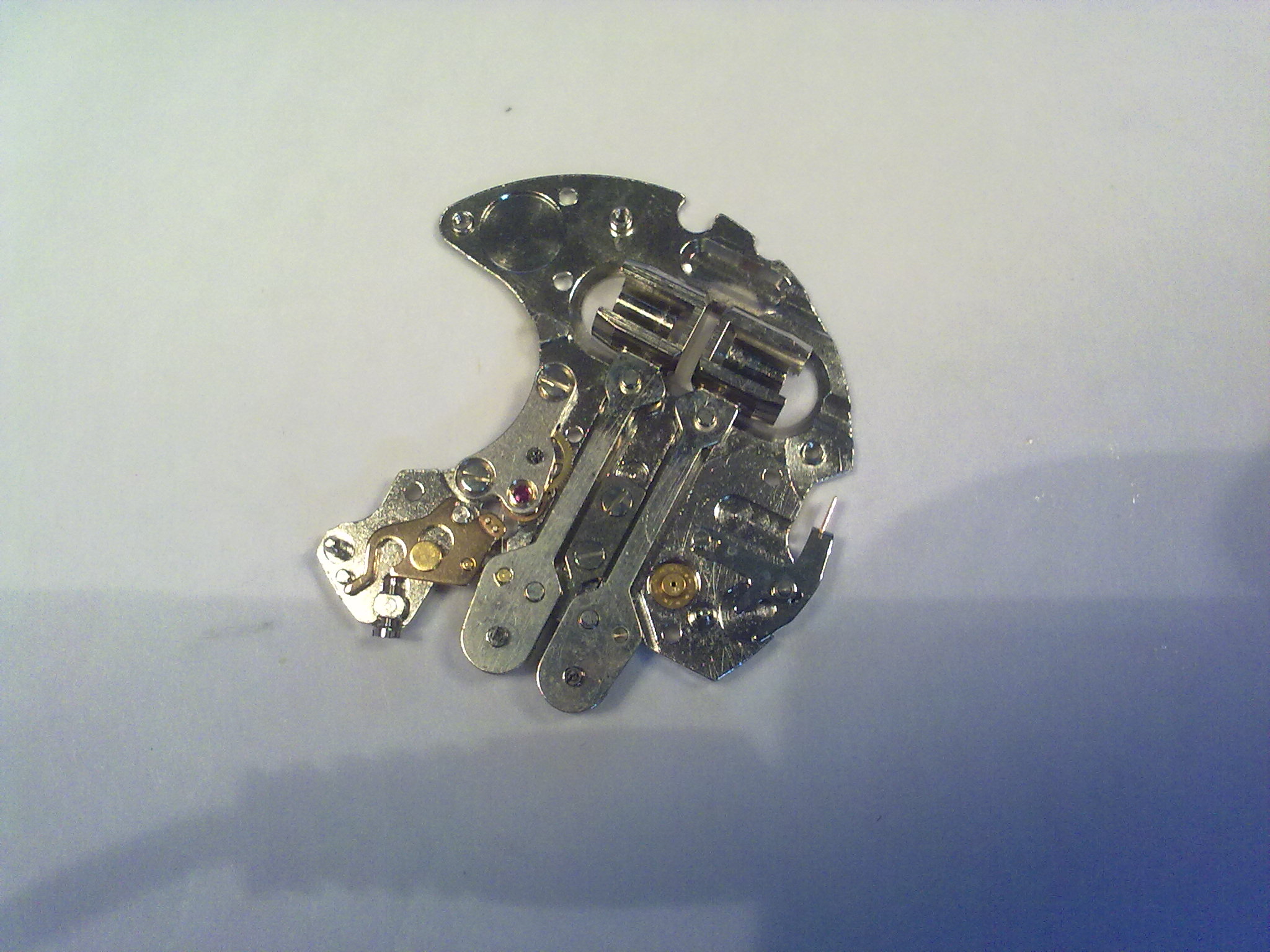

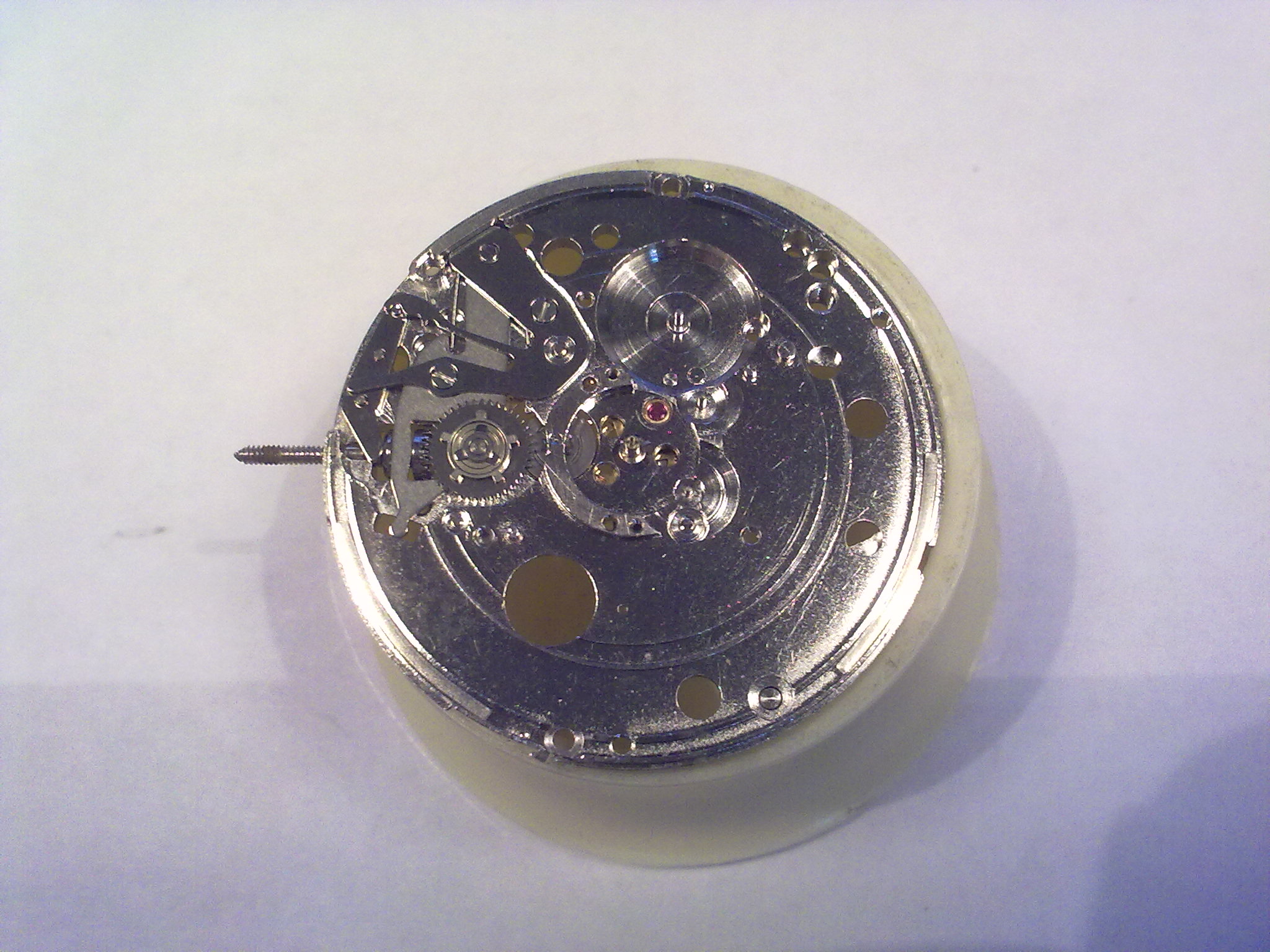

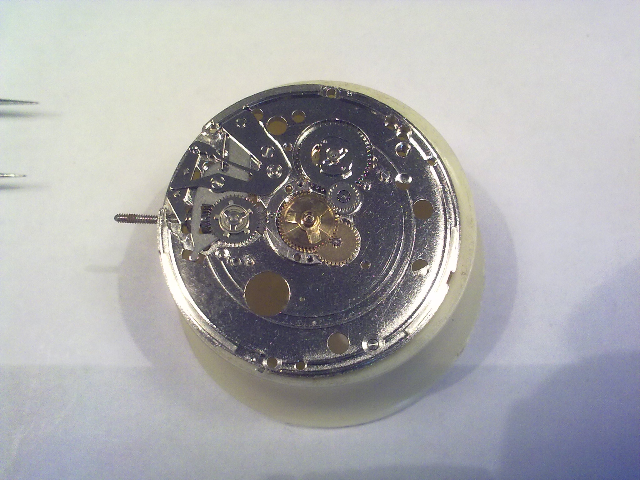

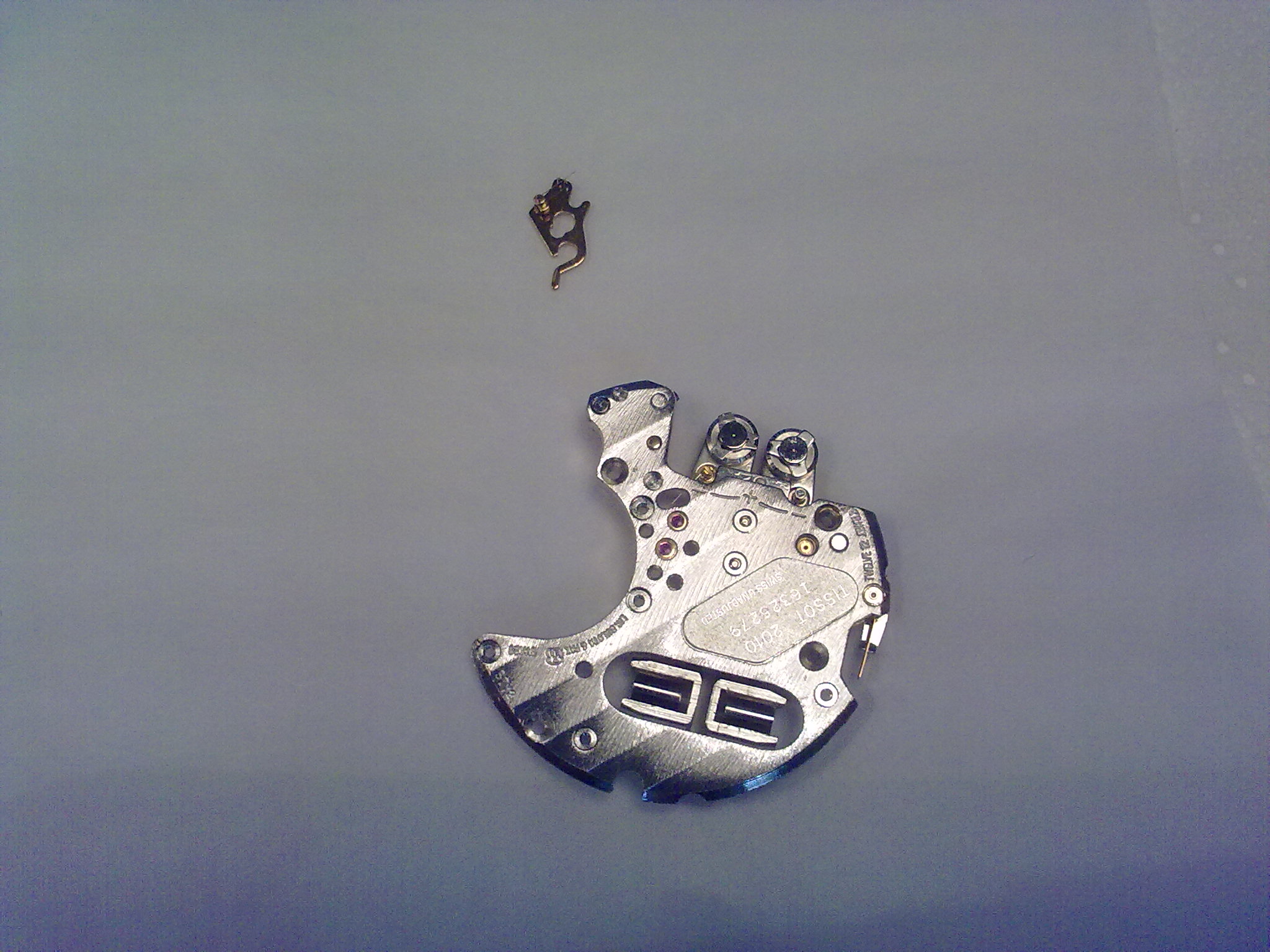

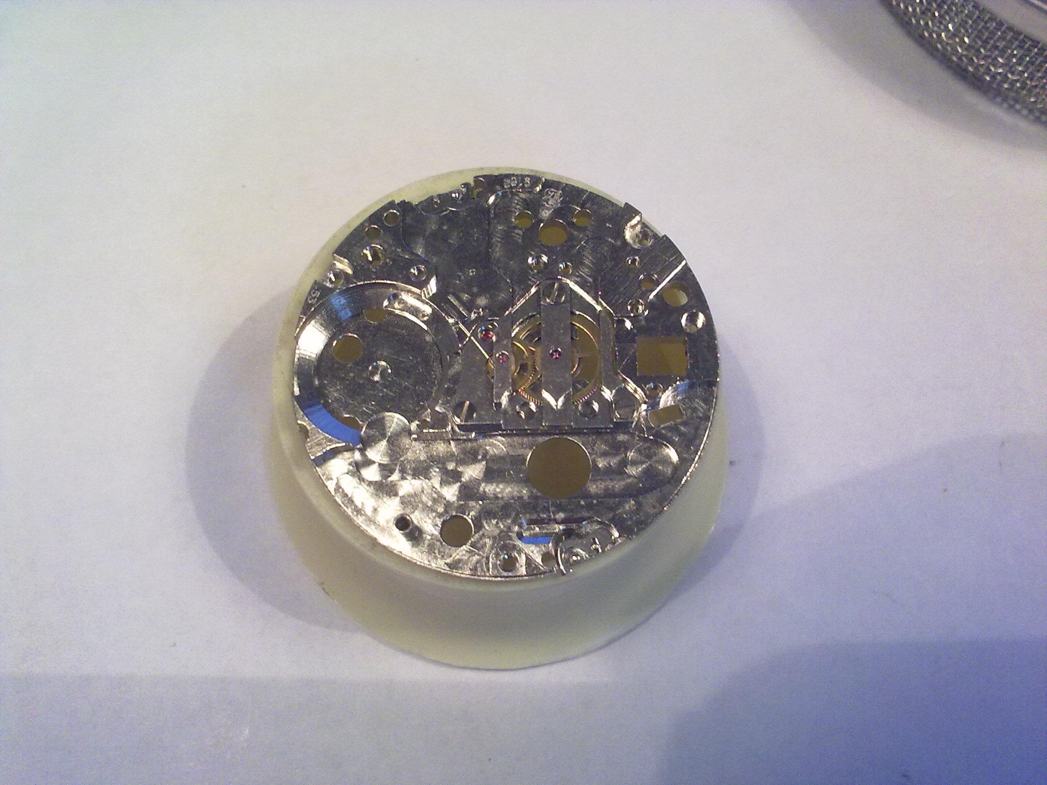

Pesun jälkeen mainplaten kimppuun. Paikalla sekuntiviisarin ratas ja minuuttiratasta ajava ratas, jossa mukana cannon pinionin toiminnallisuus eli luisto. Sekuntiviisarin rattaan yllä näkyvään kiveen tulee äänirautamoduulin sekuntiviisarin ratasta ajavan rattaan tappi.
Samoin tein keyless pakettiin.
Rattaat paikoillaan.

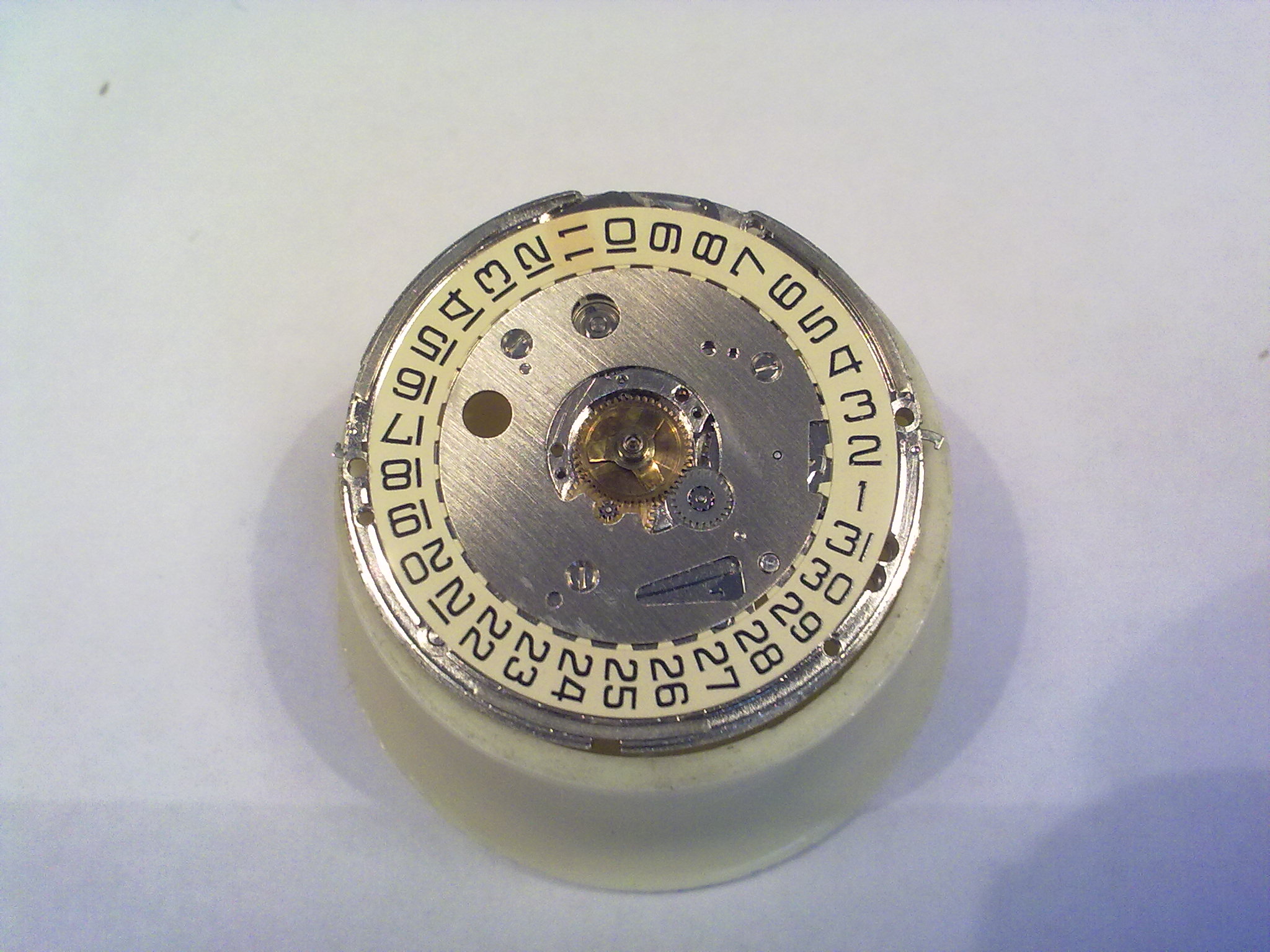

Päivyrin click on "irto-osa", jonka jousi on kiinteästi kiinni päivyrimekanismin peitelevyssä. Tämä tekee kasaamisesta helpon. Tämän jälkeen taulun ja viisarit sai laittaa paikoilleen ja kopan sai kasata perusmoduulin kanssa.
Ultraäänipestyt osat valmiina kasautumaan.

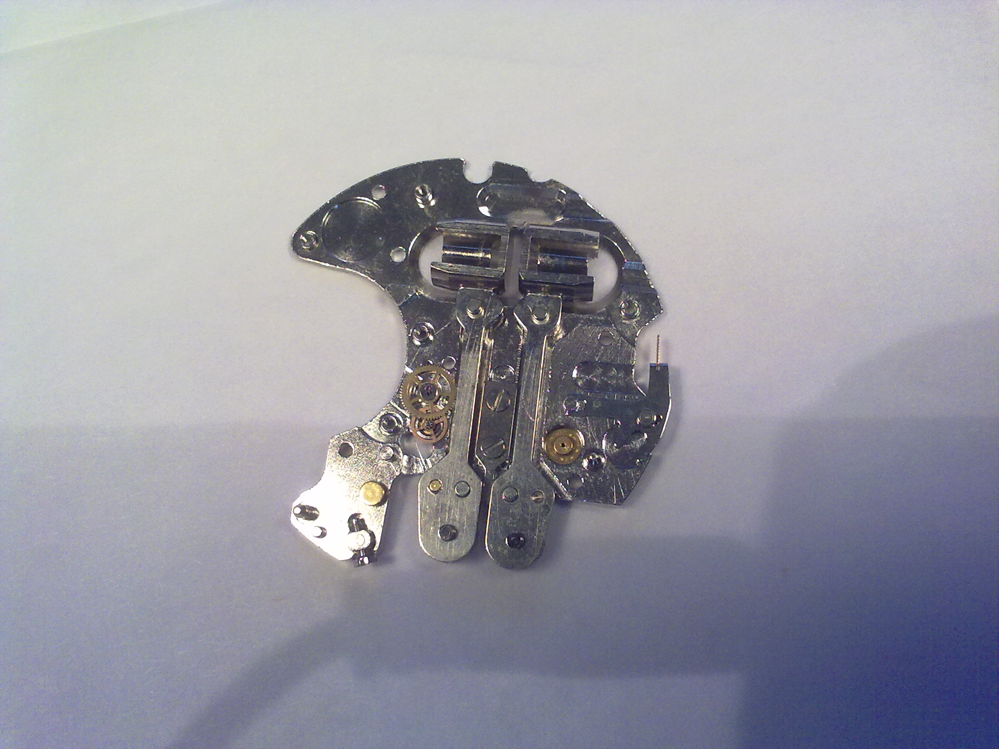

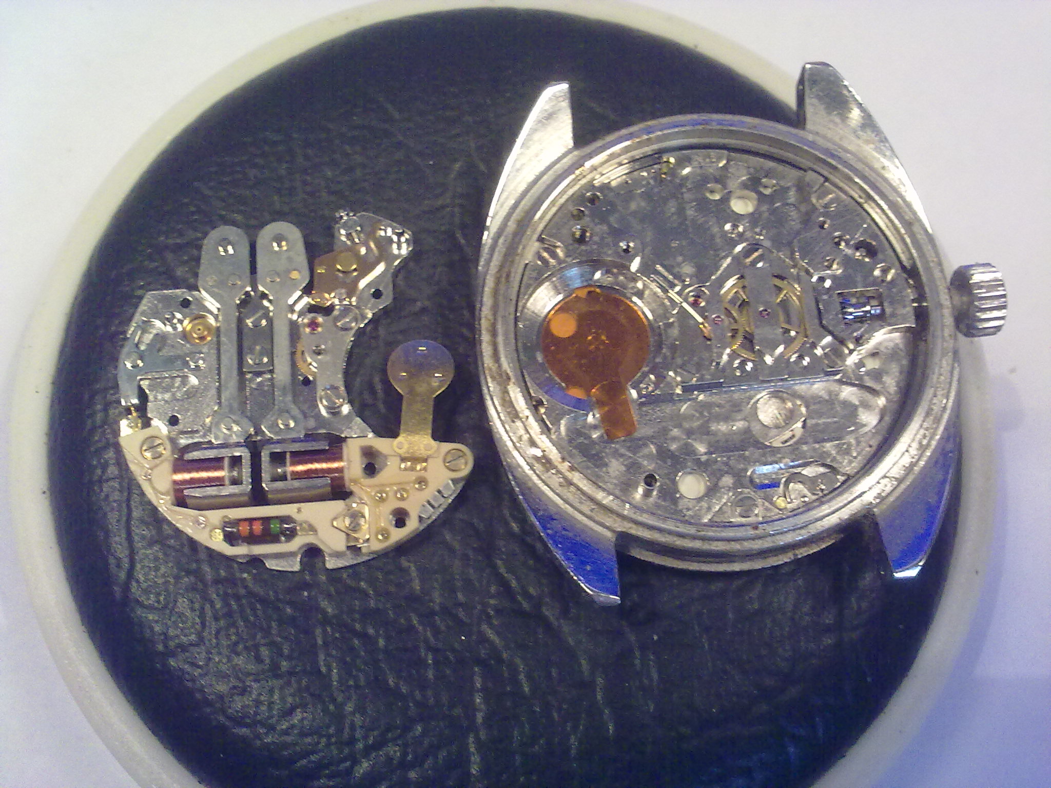

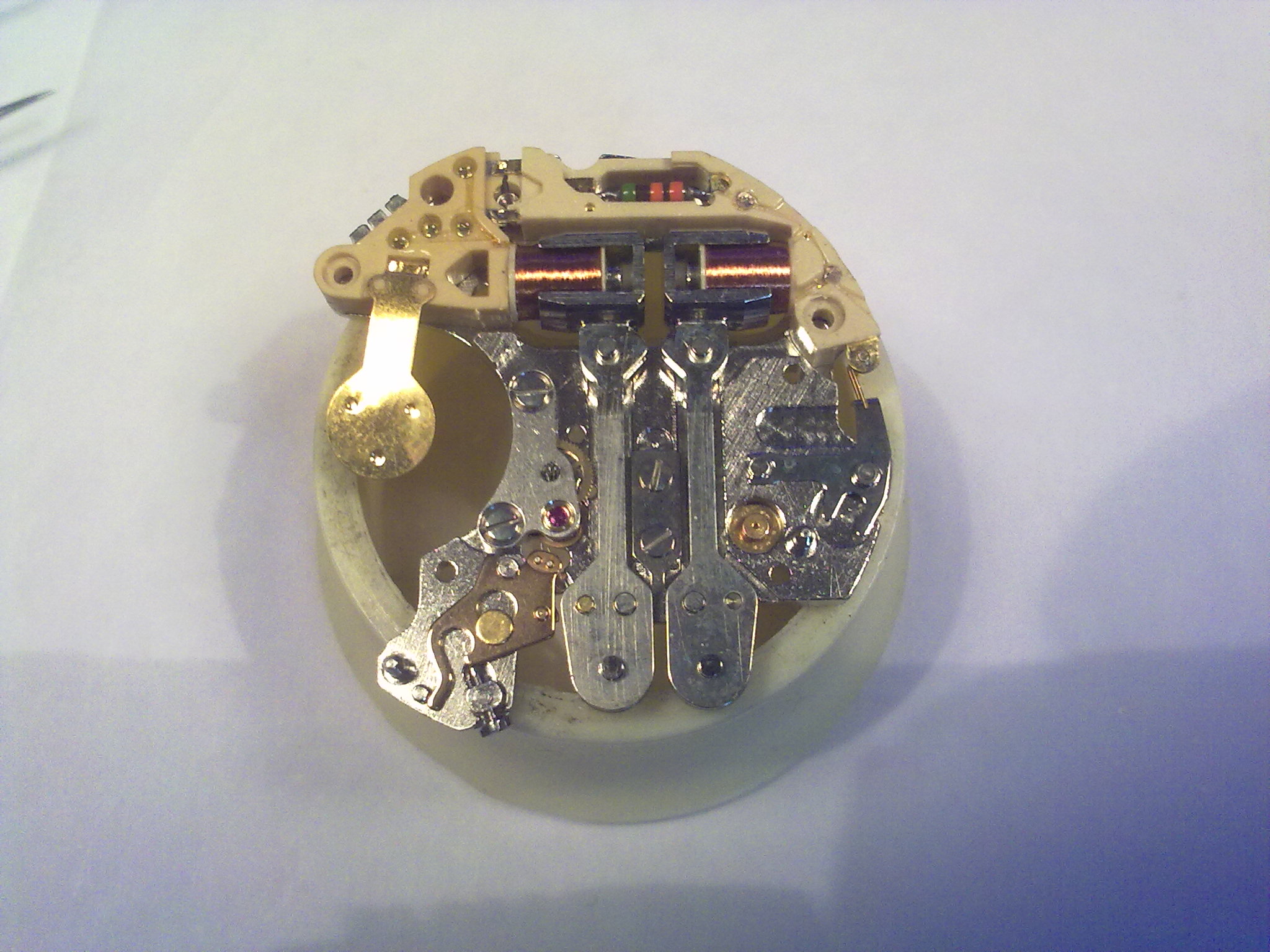

Ääniraudan "sormi" sojottaa index wheeliä kohden. Tähän vain silta paikoilleen.
Sillan paikoilleen laiton jälkeen kiinteä "sormi" messingin välisessä levyssä siltaan kiinni. Sivusta levyä työntävä ruuvi pitää levyn paikoillaan ja tällä voi säätää sormen jännitystä helposti. Tässä ei kärsi tupeltaa.

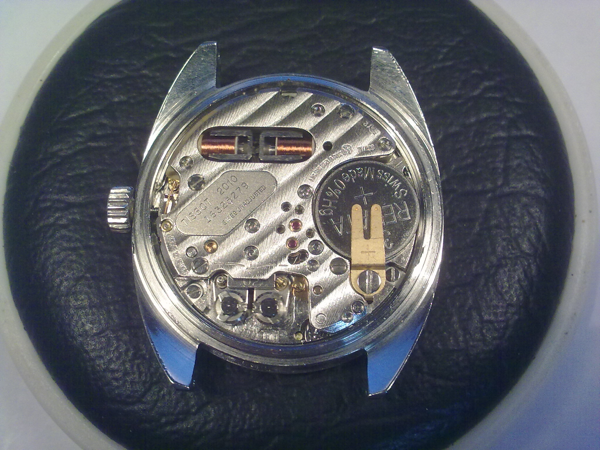

Moduulin elektroniikka paikallaan.
ja takaisin paikoillaan.

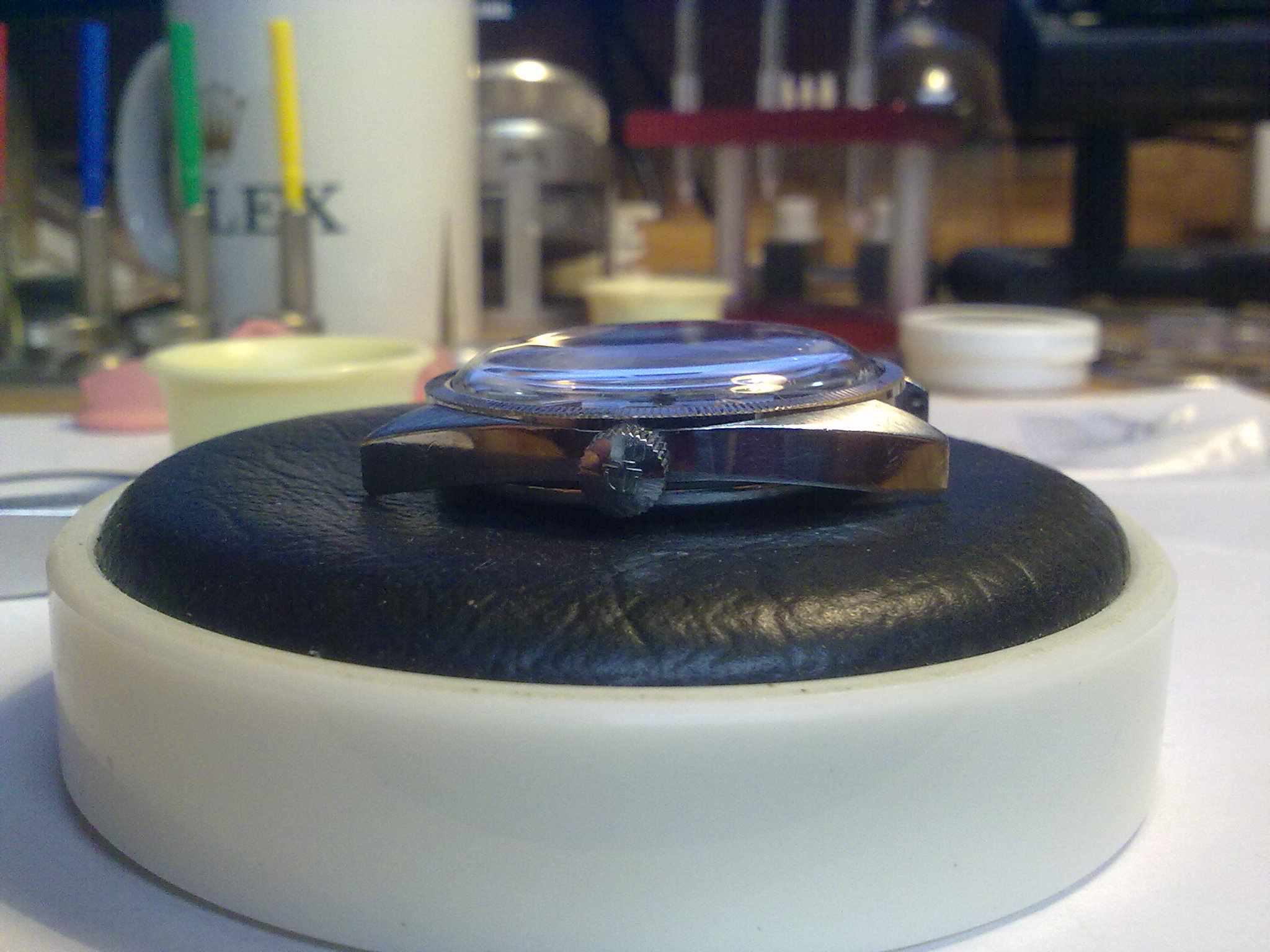

Alkuun lasike. Tässä kellossa on pannallinen lasike. Voisi aluksi luulla että vanhaa lasiketta ei kannata säästää, mutta tässäkin tapauksessa niin ei ollut. Lasikkeen pannan alaosa (kellotaulua vasten tuleva osa) ei ollutkaan tässä sileä, vaan siinä oli steppi. Uuden olisi varmasti saanut tilattua, mutta mukavampaa oli vaihtaa panta uuteen varastosta löytyvään lasikkeeseen. Sileällä pannalla koneisto ei "uppoa" kuoriin tarpeeksi syvälle.

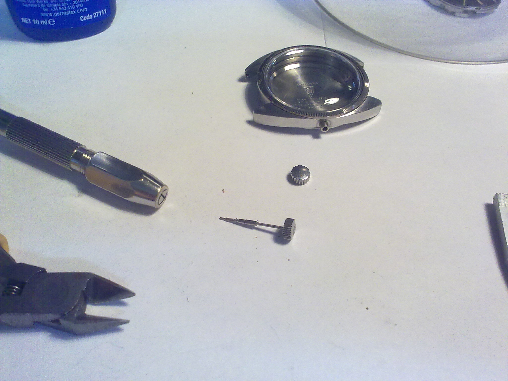

Toinen homma oli Tissotin kruunun sovittaminen tähän kelloon. ESAn stemmiä saa käsittääkseni vain 10 tapilla (kierteen ulkohalkaisija 1.0 mm). Tissotin kruunua on saatavissa muussa koossa kuin 10 tapilla. Ei siinä mitään, stemmiadapterilla voidaan tehdä muunnos ja kaikki on hyvin.
Not.
Stemmiadapterin naarasosa ottaa kiinni akseliputken sisällä olevaan askeleeseen, eli nuppiputki pitää vaihtaa. Kuinka ollakaan, kun nuppiputki on irti, sen kopan pään mitta on sellainen, jota ei minulta sillä hetkellä löydy (1.80 mm). Taas kerran olisi voinut tilata uuden osan, mutta onneksi sorvi tuli hätiin ja porasin sorvissa nuppiputken sisällä olleen askeleen pois. Nyt stemmiadapteri mahtui kruunuputken läpi ja kruunun asennus onnistui.
Näissä molemmissa tapauksissa uuden osan olisi saanut tilattua, mutta entä tilanteessa jossa uutta osaa ei olisikaan saatavilla?
