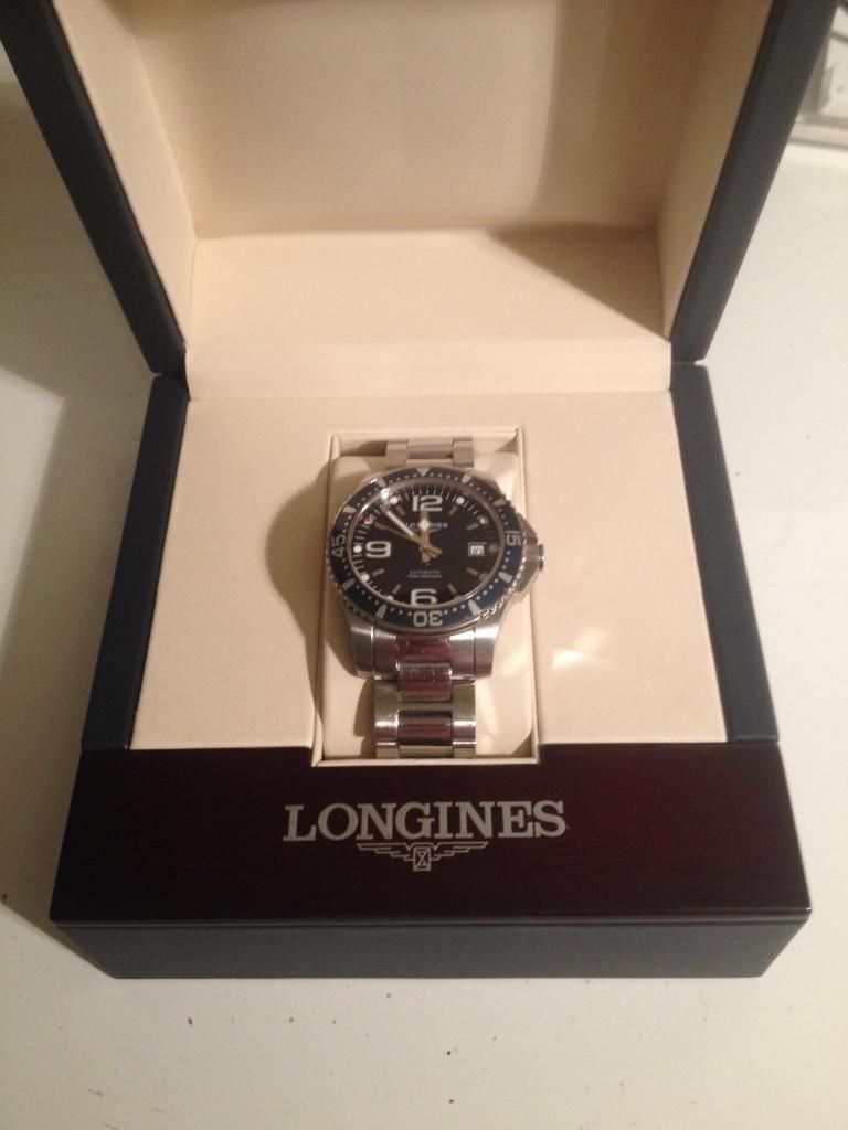

Lisäsin Longines kellomerkin, Sillä itselleni on tulossa n. viikon päästä:
Longines HydroConquest L3.642.4.96.6 - sinisellä taululla.
Sitä odotellessa, meinaan että se on sitten meikäläisen ensimmäinen mekaaninen kello.
Tilasin kelloni Laatukello.fi mestasta, vaikka kuva on Kultamerjan sivuilta.

Nyt se myrkyn lykkäs ???
Sain tuon tilaamani Longines Hydroconcuestin pari päivää sitten.
Kello tuli todella huolellisesti pakattuna ja kun laitoin sen oikeaan aikaan sekä päivämäärän kohdilleen, niin hyvin näytti toimivan.
MUTTA päivämäärä ei ole vaihtunut itsekseen keskiyön jälkeen, kuten pitäisi >:(
Siis mitä hevonkukkuuta!
Möikö ne mulle viallisen kellon, heti kättelyssä?
Kun sain sen käsiini, niin ajattelin että vedän sitä käsin n. 40 kertaa, jos ja kun se on varmaan ollut käyttämättä varastossa tms.
Tuosta Laatukellot.fi -nettikaupasta on kyllä kuultu sieltä sun täältä myös negatiivisia kommentteja.
Pitääkö minun jukolauta heti maanantaina soittaa niille ja sanoa että: "Myitte sitten valmiiksi viallisen aikaraudan?.
Hermot menee, tosissaan.
Onko teillä virka-iältään vanhemmilla mekaanisten kellojen harrastajilla mitään neuvoa mistä tuo päivämäärän automaattinen siirto seuraavalle päivälle ei toimi, eli mistä se saattaisi johtua? Auttakaa aloittelijaa mäessä!
Vai onko se lähetettävä huoltoon heti muutaman päivän jälkeen - Olen äimän käkenä, sillä muuten se rullaa kuten pitäisi.
Nissilä.
Ja kyllä, en siirtänyt kellon aikaa enkä päivämäärää kiellettyinä vuorokauden aikoina, vaan tarkasti tein edellä mainitut prosedyyyrit tarkasti ohjeiden mukaan. >:( >:(

Saattaa olla että olet aikaa asettaessa laittanut sen 12 tuntia "väärään" aikaan.
Eli olet laittanut kelloon aikaan klo 14, mutta kellon koneisto on ollut klo 02.
Nopeiten saat tarkastettua, kun kelaat ajan 12 tuntia eteenpäin ja katsot vaihtuiko päivä.
En tiedä oliko tuo editointisi tarkoitettu minulle vai muuten vain lisäinfona?
Meinasin sitä, että kellosi luulee, että kello on nyt 14.35 eikä 02.35, eikä tietenkään ole vaihtanut päivämäärää keskipäivällä.
Eli kellosi on 12 tuntia jäljessä.
Kelaa kelloa 12 tuntia eteenpäin ja katso onko päivämäärä vaihtunut.
Vs: Longines
Aah! Tuo kellon siirtäminen 12 tuntia eteenpäin todellakin toimi. Kiitos ja kumarrus, good job guys :goodjob.
