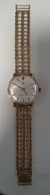

Hei,
Tommoinen Tissot tuli perintökaluna. Koetin surffailla nettiä, tommoinen itse kello joo löytyi, mutta tuo ranneke on aika ihmeellinen. Koko verme painaa jotain 72g, eli kultaa.
Mitään papereita, koteloita tms ei ole, kello lienee hankittu vuosikymmeniä sitten. Mitään älyllisiä tekstejäkään tossa ei oikein ole, takana "waterproof" ja toinen satsi mistä en saa selvää.
Onko kenelläkään parempaa tietoa tommoisesta?
Myyntiinhän tuo olisi tarkoitus laittaa.

Lukossa ei ole minkäänlaisia merkintöjä. Omistajan tuntien, arvaisin että on ostettu Aasiasta, esim Hong Kong tai Singapore.
34mm TISSOT Visiodate Automatic Seastar Seven (1960-70 luku)
- kaliiperi Tissot 784 (21 kivinen)
- kellomallia tehtiin kultaisina 18k (750), 14k (585), 9k (375) ja 20 mikronin kultauksella (tarkasta kuoren leimat sisäpuolelta ja muut merkinnät)
Yksi esimerkki TISSOT 9K (375) kultaisen monocoque* kellokuoren sisämerkinnöistä
(*Yksiosainen eli monocoque kuori on malli, jossa koneisto irrotetaan kellosta lasin puolelta)
Kyseisen kellomalliston ensimainos vuodelta 1963
" Tässä Tissot Seastar 7 Seven kellon 7 hienoutta"
