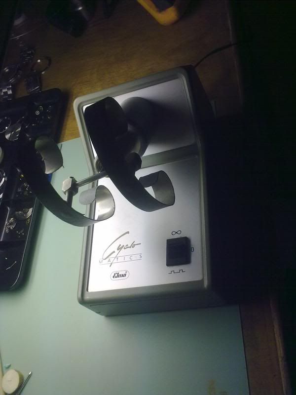

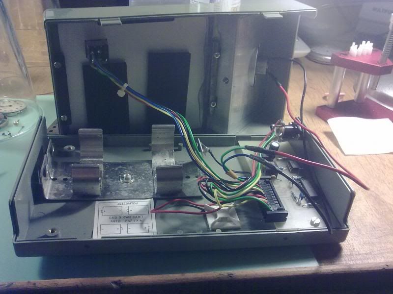

Minä hommasin kellonpyörittimen viime vuoden puolella, tavoilleni uskollisen laite tuli minulle epäkuntoisena kellojen matkassa. Moottori puuttui kokonaan. Sinänsä kävi mäihä, että irtonaisesta muovin kappaleesta löytyi poissaolevan moottorin tyyppikilpi. Alunperin tässä on ollut Faulhaberin DC-moottori alennusvaihteilla. Niitä ei näkynyt ostohetkellä myynnissä, joten laitoin vähän "idemmän" vastaavan tilaukseen.
Tulikohan tässä nyt sitten pyörimistaajuudeksi noin 2.5 kierrosta/minuutti.
Piirilevy tässä onneksi oli kunnossa, joten moottorin kytkemisen (ja yhden irronneen johdon kolvaamisen jälkeen laite lähti pelittämään. Laite on Elman patterivarmistettu, joten huollettavat automaagit saavat tässä testausta myös sähkökatkojen aikana.
