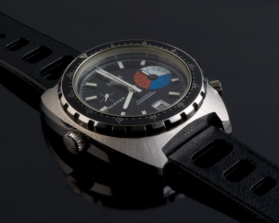

Heuer Skipper....Vs: Omat vintage-löydöt
HEUER Skipper ref. 15640 (1983) regattakronografi
Heuer kal. 15 modifioitu 17 kivinen automaattikoneisto (mikroroottori)
Lähtölaskentakronografi värimerkinnöin (5+5+5 min) jossa osoittimen askel on 30 sekuntia
- suosittelen entisöimään tuon hienon ja arvokkaan Heuer Skipperin alkuperäiseen loistoonsa
http://onthedash.com/docs/SkipperRefTable.html
http://www.longitudi.fi/product/344/heuer-skipper-regatta-kronografi
https://heuerville.wordpress.com/2011/10/10/heuer-skipper-15640-3rd-gen/
http://www.regatta-yachttimers.com/brands/heuer/
