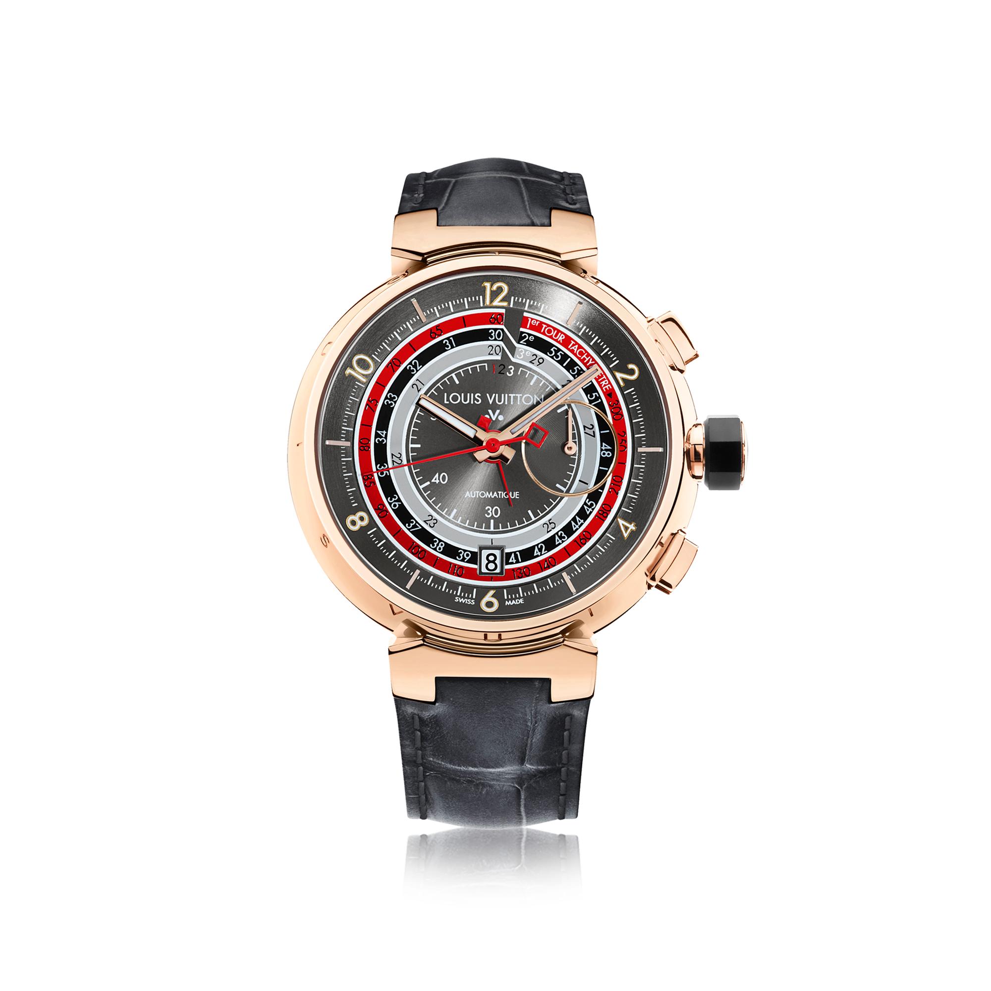

Hyvännäköinen kello ei niin perinteiseltä valmistajalta:
louis-vuitton-tambour-chronograph-voyagez-ii-pink-gold-timepieces--Q102I0_PM2_Front%20view.jpg
