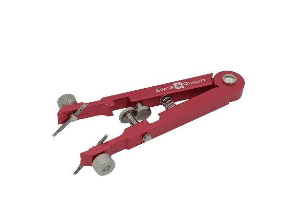

Rangerin teräsrannekkeessa onkin niin pienet kolot jousinastojen vaihtoon, ettei oma ranneketyökaluni mahdu niihin koloihin. Tekeekö tuolla mitään, onko kokemuksia?
Vai olisivatko yksinkertaiset laadukkaammat

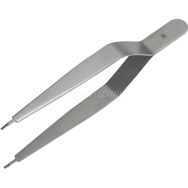

Ei ole tuollaisesta kokemusta, mutta ihan pieni talttapäämeisseli toiminee? Jokin pienoismeisselisarja, tarkkuusruuvitalttasarja elektroniikkameisselisarja tms. noista löytyy niin pieniä talttapäitä, että ainakin itsellä on onnistunut jousinastat irroittaa ilman naarmuja…
Norqainissa rannekkeen sovitus koppaan on niin nafti, että vaihto onnistuisi paremmin pihdeillä joilla voi puristaa kumpaakin päätä yhtä aikaa. Tavallisella ranneketyökalulla tapin eka pää tahtoo lipsahtaa aina takaisin koloon kun irroittaa toista. Yhtä tiukalta näyttä Tudorinkin sovitus.
