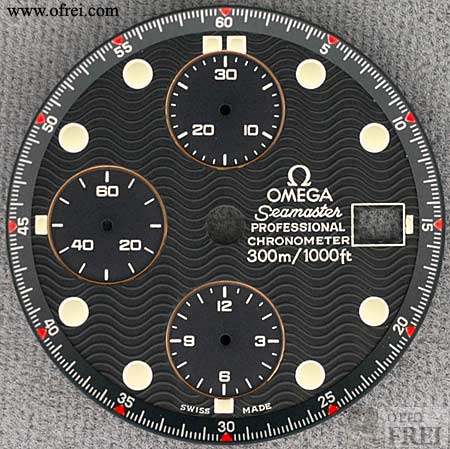

Osaisiko joku valaista miten tässä Seamaster Chronossa tuo ylimmäinen pikkutaulu toimii/käyttäytyy?? Annoin sekkarin käydä 2,5 tuntia ja siinä taulussa viisari liikkui vain yhden viivan välin sieltä yläasennosta (30).
En siis oikein osaa tulkita mitä tuo tahtoo näyttää... vai eikö se toimi oikein?? Kello on kyllä vasta huollettu...
Alimmainen pikkutaulu näyttää tasatunnit ja vasemmanpuoleinen on sekuntinäyttö... ylimmäinen menee ihan yli hilseen !!

Edelleenkin epäselvää että miten tuon 30min. taulun tarttis liikkua... miun kellossa se ei ole liikkunut taaskaan kuin yhden viivan verran puoleentoista tuntiin...
Viallinen??

Kronon 30 min osoitin liikkuu taulunsa minuuttijaon mukaan.
Jos kronografi on päällä tasan yhden minuutin 30 min osoitin on siirtynyt yhden viivavälin.
Jos kronografi on päällä kymmenen minuuttia osoitin etenee viivaväli kerrallaan numero 10 kohdalle...jne.
Osoitin on tehnyt täyden kierroksen 30 minuutissa.

nappe74 sanoi:
Viallinen??
Käytä chronoa tasan 10 minuuttia ja katso missä viisari on.

Kokeilin omastani (Eterna) siinä lienee sama eta 7750 koneisto ja kun sekuntiviisari kiersi ympäri niin ylätauluun napsahti minuutti.

Kiitos vinkeistä...
Yön yli oli chrono päällä ja yhden viivan välin jaksoi liikkua eli siltä osin kello on viallinen !!
Olin jo yhteydessä myyjään, asia kunnossa ja kello tulee kuntoon... pitäisi mennä edellisen huollon tehneen piikkiin koska huoltotakuu vielä voimassa !!
