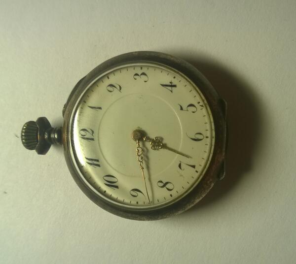

Onko kenelläkään tietoa kuvan kaltaisista "mummonkelloista"? Käsittääkseni kello on alimman hintaluokan sarjatuotantotavaraa aikaväliltä 1900-1920. Sain tämän vähän yli kuusikymppiseltä ystävältäni jonka isoäiti oli omistanut tämän, hän ei kelloista juuri ymmärrä eikä suoraan sanottuna edes arvosta joten hän antoi tämän sekän isänsä rannekellon allekirjoittaneelle.
Ymmärtääkseni näitä kelloja "valmistettiin" Suomessa tuohon aikaan runsaastikin, koneisto oli ulkolaista bulkkikamaa jonka kello-/koruseppä upotti passeliin koteloon ja hoiti samalla kaiverruksen.
Kellon sisäkannessa löytyypi tekstit "Remontoir Cylindre" joka paljastaa kellon vedettäväksi sekä "qualitè superior". Tämän kellon tapauksessa kumpikaan ei pidä (enää) paikkaansa. Kelloa ei saa vetämällä toimimaan ja laadustakin voidaan olla montaa mieltä.
Takakannen sisäpuolelta löytyy tutut leimat 0.800, eli halvinta mahdollista hopeaa sekä teksti Reform, kehystettynä kirjaimet JP, kruunu jonka vasemmalla puolella tyylitelty kuunsirppi, pari leimaa joista en saa ilman luuppia selvää, sarjanumero sekä ilmeisesti myöhempää perua oleva käsivaralla tapahtunut raaputus "36149".
Taulussa ei ole minkäänlaisia merkintöjä, en tiedä mitä materiaalia taulu on, viisarit saattavat olla kullattuja, mutta epäilen.
Pahoittelut kuvan asettelusta, vaikka kuinka käänsin ja tallensin, en saanut kuvaa oikeinpäin.
Lisäkiitos vielä jos joku voisi kertoa minulle, mikä on tuo pieni painonappi kellon "hartialla". Näkyy kuvassa kohoumana numeroiden 12 ja 1 välissä. En löydä minkäänlaista salpamekanismia jota se liikuttaisi.

Lähdetään hakemaan suoraan lisäkiitosta.. :)
Kellon hartian nappi on ajan asetusta varten. Tässä kruunua ei pysty vetämään ulos päin, vaan hartianappia painettaessa ratas kytkeytyy jolloin kruunulla voi vispata viisareita.

Suurkiitos tästä! En ole juurikaan uskaltanut suorittaa päällekkäisiä toimintoja (käännä + paina, yms.) johtuen armottomasta kovakouraisuudestani. Saan kaiken rikki vahingossa.
